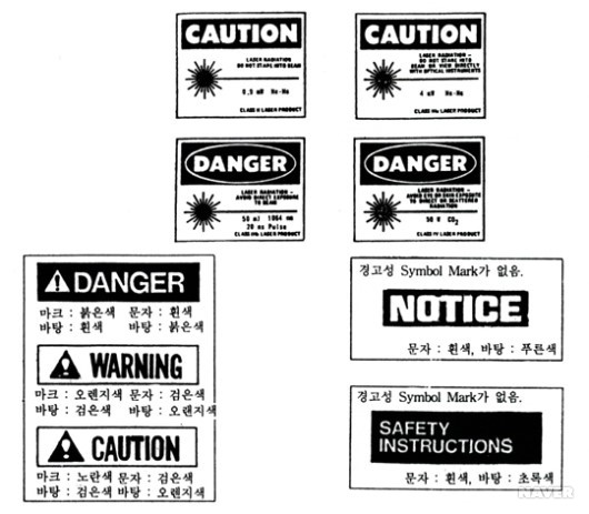

BRH기준에 의한 레이저 기계의 주의 및 위험라벨

레이저 광선의안전대책은, 미국의 안전규격 ANSI Z 136-1(1976년 8월) 방사선 안전국(Bureau of Radiological Health ; BRH)이 제정한 「레이저제품의 안전시행기준」에서 다음과 같이 크라스(class)1에서 크라스 4로 분류하고, 각각 크라스에 대응한 규제-대책을 제시하고 있다.
크라스 1 : 눈, 피부에 1일 근로시간 중 폭로되어도 어떤 위험이 없는 것.
크라스 2 : 저(低)출력 또는 저(低)위험성 레이저라고 하며, 눈부심에 대해 이것을 회피하는 행동을 취하면 거의 위험성을 가지 않는 것. 주의(Caution)라벨을 붙인 것이다.
크라스 3 : 중(中)출력 또는 중(中)정도가 있는 레이저. 회피행동보다 빨리 장해를 주며, 확사반사광이라면 그만큼 중대한 장해를 미치는 것. 위험(Danger)라벨을 붙여서, 안전상의 주의가 요구되는 것.
크라스 4 : 고(高)출력, 고도로 위험성이 있는 것. 직사광은 물론, 확사반사광이라도 중대한 장해가 발생한다.
이들 각 크라스의 레이저 광선은 파장, 방출시간 등에 의해 상세히 분류되며, 기계에는 보호 안내서, 안전장치, 원격 인터로크 커넥터, 빔(Beam)감쇠기, 키 컨트롤, 라벨 등 안전상의 기계가 의무화되어 있다. 그림은 라벨 표시를 나타낸 것이다.
