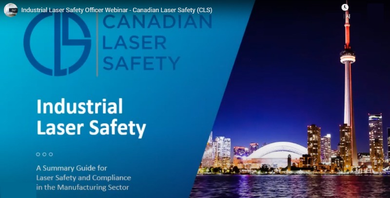

캐나다 레이저안전관리자 웨비나
캐나다 레이저안전 웨비나에 오신 것을 환영합니다. 오늘 참석해 주셔서 정말 기쁩니다. 오늘은 제조부문의 직장 레이저안전 및 규정준수에 대해 소개합니다. 저는 Vicky Vercunos이고 공식 직함은 Canadian Laser Safety Inc.의 커뮤니케이션 책임자입니다. 이 웨비나는 이전에 녹화되었으며 약 35분 분량입니다. 웨비나 끝에 몇 가지 질문에 답하는 내용이 포함되어 있습니다. 그럼 우리는 누구인가? 캐나다 레이저안전은 행정기관에서 담당하며, 주요임무는 무엇인가? 우리의 주요 목표는 고품질의 산업별 레이저안전책임자 교육과 이와 함께 제공되는 훈련을 제공하는 것입니다. 이를 통해 직장안전과 규정준수를 보장하는데 도움이 됩니다. 또한 업계에서 레이저안전에 대한 인식을 높이고 회원과 협력하여 캐나다의 레이저안전 상태를 개선합니다. 캐나다 레이저안전의 주요 신념은 캐나다 전역의 모든 유형의 산업현장에서 레이저를 사용하는 직장에서 직원의 건강과 웰빙에 크게 기여하는 것입니다. 이 웨비나는 원래 웨비나 이전에 녹화되었습니다. 시간이 촉박하여 질문을 제출하고 답변 할 수 있는 시간이 10분이었습니다.
시설별 질문이 많았고, 오프라인으로 처리되어 개별적으로 답변된 일반적인 질문에 대한 답변은 이 녹음에 정리되어 제시되었습니다. 이 시점에서 저는 이 웨비나를 진행하는 두명의 국제적으로 인정받고 존경받는 레이저안전 및 기술옹호자를 소개하고 싶습니다. Barbara Sans Contracta는 합의 표준개발을 위한 노련한 관리자입니다. Barbarasms 레이저안전 커뮤니티의 자원봉사활동을 촉진하고 홍보하며 특히 주제 전문가를 위한 레이저안전관리자의 지위를 인증을 통해 홍보하고 향상 시키는데 20년 이상의 경험을 가지고 있습니다. Randy Powera는 전문 엔지니어이자 인증된 레이저안전관리자입니다. Randy는 레이저의 안전한 사용을 위한 Z136 하위 위원회에 적극적으로 참여하고 있습니다. Barbara와 Randy, Vicky에게 감사드립니다.
오늘은 레이저의 안전한 사용과 제조 환경을 검토하겠습니다. 작업장 안전을 위한 캐나다의 연방정부와 지방 및 지역간의 관계를 요약한 다음 합의 표준으로서 ANSI, Z136.9 레이저의 안전한 사용과 제조 환경의 역할을 소개합니다.
